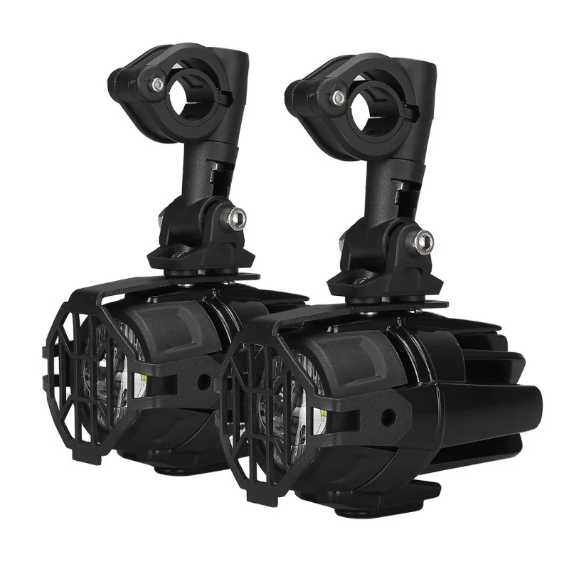

ceux là
https://www.wish.com/product/5f1fee497e ... ?share=web
pour 14 euros port compris j'ai pris le risque d'essayer . la conso ne doit pas être énorme car les fils qui l'alimentent sont en 0,5 carré à tout casser .
et j'ai pris ça comme support : https://www.promeca.com/2928-collier-de ... 34-mm.html
si les projos ne tiennent pas longtemps , les supports me serviront pour d'autres plus solides

Ok mais j'ai pas pigé ton collier tu l'a pas mis sur tes phares visiblement
Ceux le sont pas mal un peut plus plat en 6 LED et avec la fixation pour 6€ et tu les as aussi en 9 LED pour 8€

non , le collier enserre le tube du cadre , le phare est livré avec un étrier de fixation et un trou de huit . la vis de serrage du collier sert aussi a la fixation du phare avec un contre écrou . je sais pas si je suis bien clair :D

regarde bien sur la première photo , on aperçoit le collier juste derrière . j'ai tenté d'autres photos mais ça ne donne pas grand chose de plus

Est-il possible de remplacer les clignotants avant par des phares additionnels qui auraient 3 fonctions ?
+ clignotant
+ phare de gabarit pour un éclairage orange latéral
+ phare diurne
Le sujet sur les 2 phares additionnels sur la fourche est très bien pour l'éclairage frontal.
Cdlt,
Messages : 5282
Re: phares additionnels a leds
Message par marty21 » 04 janv. 2022, 21:07
Il me semble (à vérifier) que le code de la route ne prévoit pas une autre fonction des clignotants.
En plus vu ou il sont situé tu risque d'éblouir plus que d'éclairer.
