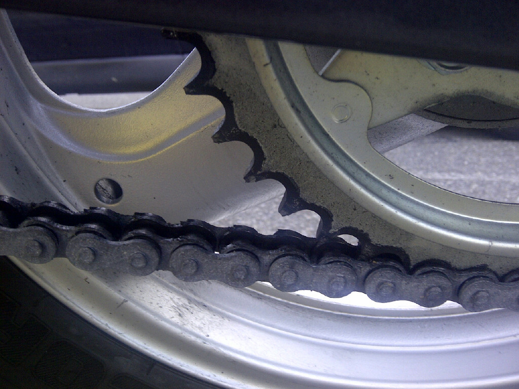

Merci à tous les deux. Cela confirme ce que je pensais a propos de l'étiquette du haut.
La couronne ne présente pas d'usure anormal (enfin d'après moi ) :
Je pense que je suis tranquille avec ça.

Re: Trop d'huile et usure chaine
Ton kit peux encore tenir environ 2500 à 3000 km après il est HS . ( dépends de ta conduite ; cool ou hard ) .
Bon bin ca va, c'est ce que je me suis dis. Une fois rassuré sur cette histoire d'étiquette, c'est tout de suite plus facile de faire un diag !
Merci Pat
Par contre le kit est censé être d'origine et la Vara n'a que 4500 kms, l'ancien proprio aurait pas un peu tapé dedans comme un bourrin ?!
Merci Pat

je te conseillerais de revoir ton niveau d'huile correctement .
Il y avais un membre sur ce forum qui lors de la vidange a constaté qu'il y avait presque 4 litres d'huile dans le carter moteur .
Hors après qu'il est allé discuté avec le vendeur , il c'est avéré qu'ils avaient oublié de vidangé le moteur et on rajouté un bidon d'huile !

Non , c'est la triste vérité ...DrickY a écrit :Tu déconne
Comment peut on oublier de vidanger un moteur ?!

Voilà j'ai corrigé le niveau d'huile. Bin mine de rien, il y avait 1/2l en trop!
C'est quand même hallucinant le travail baclé que peuvent faire les concess. Je pensais que les concess moto étaient plus sérieuses que les autos. il n'en n'est rien

Je rebondi sur ce sujet car j'aimerai savoir comment vider le trop d'huile si il s'avère qu'après contrôle on constate que le niveau est sur la deuxième barre ou au dessus?

Tu peux vidanger une partie de l'huile par la vis de vidange sous le moteur , faut pas avoir d'avoir de l'huile sur les mains !

Une autre question me taraude. J'ai lu dans un post sur le forum que les chaines n'ont pas toujours la même longueur que celle d'origine. Du coup si elle est plus longue elle va forcément arriver sur les repères d'usure plus vite, comment sa ce passe dans ce cas? Il faut retirer les maillons de trop afin d'avoir la même longueur que celle d'origine?

- si tu changes ton kit chaîne, il faut remettre identique à l'origine le même nombre de maillons toutes choses égales par ailleurs: pignon et couronne
- une chaîne usée est plus longue qu'une chaîne neuve à nombre égal de maillons

J'ai une question à ce sujet : pourquoi la chaine semble s’allonger avec l'usure ? Quel est le phénomène physique qui en est la cause ? Merci d'avance. Un complet néophyte.

L'usure de la chaîne c'est le principal facteur du problème ! La cause ? démarrage puissant à la longue te réduisent sérieusement la durée de vie d'un kit chaîne .Farel Laf a écrit :Salut,Alabasse 14 a écrit :boujou les amis

Les écartements des dents pignons et couronnes seront plus grand . La chaine comme elle aura subit des contraintes va s'allonger et aura des points dures .
IL est certains que l'entretien de ton kit chaîne contribu à la longévité de vie de celui ci .

Ok, et lorsque tu change, tu dois tout changer forcément ou pas? Parce-que je vois des kits complet, mais aussi des pièces séparés, genre une couronne seule (a nombre de dents égale j'entend), des pignons seuls et des chaines seules de plus ou moins bonne qualité, et à prix variant aussi.Alabasse 14 a écrit :boujou les amis
et à la r'voyure
Du coup est-ce que sa vaux le coup de prendre un kit plus chers pour une meilleur qualité, on va vraiment y gagner au finale en km ou c'est encore un truc pour te mettre de la poudre au yeux et te rafler 20 - 30€ de plus en te faisant croire que ton kit durera plus longtemps alors qu'il n'en ai rien?

Pour moi, c'est catégorique, je remplace tout, l'usure n'est pas qu'au niveau de la chaîne, les dents suivent aussi
Après pour ce qui est de la qualité, je vise jamais un 1er prix mais jamais le top du top,
1er prix= usure/oxydation prématurée...après, vu les petits moteurs que j'ai eu, j'ai pas assez de recul pour les kits chaines haut de gamme.
En général, ça tient bien dans le temps avec un petit pot de graisse au micro onde et un pinceau pour barbouiller toutcha
